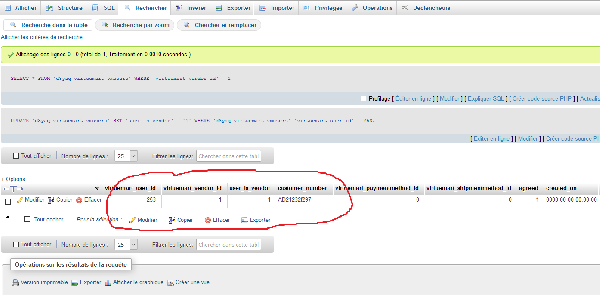

    Il m'arrive exactement le même problème, dans l'onglet configuration de virtuemart j'ai le message d'erreur:
    Your Virtuemart installation contains an error: No user as marked as vendor. Please fix this in your phpMyAdmin and set #__virtuemart_vmusers.user_is_vendor = 1 and #__virtuemart_vmusers.virtuemart_vendor_id = 1 to one of your administrator users. Please update all users to be associated with virtuemart_vendor_id 1.
    En suivant les conseil de ce post j'ai reussi à regler mon probleme via phpmyadmin mais lors d'une nouvelle installation je n'y arrive plus je ne sais plus comment reussir a retourner dans ce menu
    Merci de votre aide :)

    il y a 10 ans 7 mois #9 par mr_al
    Réponse de mr_al sur le sujet Absence Vendor dans Virtuemart
    C'est très gentil mais je développe mon site en local sous wamp64.
    En fait j'ai acheter un template avec virtuemart inclus et quand je le réinstalle j'ai ce message d'erreur.
    Comme indiqué plus haut dans le post une fois j'ai j'ai reussi à régler mon problème via phpmyadmin mais lors d'une nouvelle installation je n'y arrive plus je ne sais plus comment réussir a retourner dans ce menu
    Je sais c'est un peu bete mais je ne sais plus comment j'ai fais..
