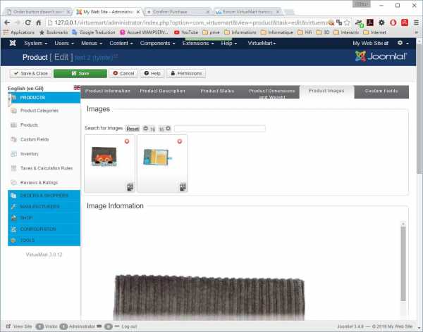

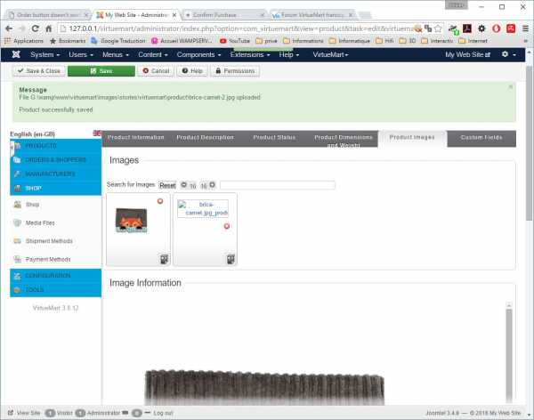

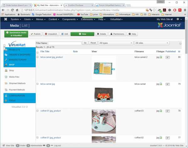

    Quand je place des photos, la première est affichée dans le BE, mais pas les suivantes. Il faut aller dans le menu Media et ensuite retourner sur le produit afin des les apercevoir.
