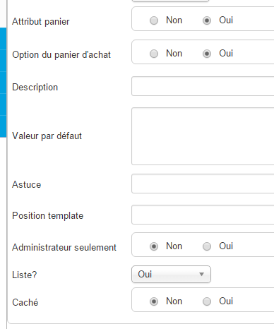

il y a 10 ans 2 mois #2 par studio42
Réponse de studio42 sur le sujet ajout option produit
Il faut régler comme indiquer dans l'image jointe.
Puis ajouter autant d'option que nécessaire.
