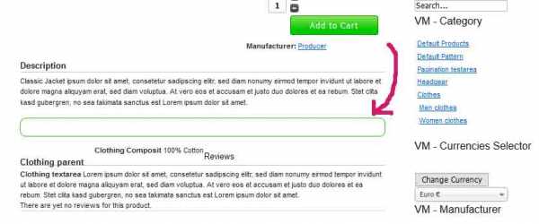

    J'ai installé joomla 2.5 et VM2, installé le module en question, ajouté le hack en question sous product_details, ajouté la position "module-upload" dans le fichier template_details.
    J'ai choisi une template simple, l'atomic qui vient avec l'installation et j'ai ajouté dans le fichier template.css le bloc suivant :
    .envoi-image {
    border: 1px solid #20D600;
    margin-top: 8px;
    margin-bottom: 15px;
    padding: 15px 15px 15px 15px;
    border-radius: 10px;
    J'ai obtenu un contour elliptique sur le front end (voir copie d'écran attaché).
    On dirait que mon problème est avec la template, c'est vrai que je ne connais pas trop les templates et les CSS. Il manque peut peut-être quelque chose. Ca serait sympa si vous pouvez me conseillez. Je suis si proche du but.
    Merci d'avance
    il y a 10 ans 8 mois #6 par doc_denis
    Réponse de doc_denis sur le sujet Chargement de fichier de personnalisation
    Bonjour, joomla 2.5 et VM2 ...Pourquoi ?
    ...tu ne parlais pas d'évaluer VM3 ?
    si possible, donne une url vers une page qui contient le module pour regarder ça.
    le module est publié pour toutes les pages ? ...c'est nécessaire.

    il y a 10 ans 8 mois #9 par adan
    Réponse de adan sur le sujet Chargement de fichier de personnalisation
    En fait, tu avais dit que ce module et hack marchaient bien en joom 2.5 et vm2. J'ai alors installé cette version juste pour le faire marcher pour avoir le minimum de surprise. Une fois ça marche, je passerai à VM3.
    L'url est s507711035.onlinehome.fr/joom/administrator
    login : admin
    password : admin
    C'est le contenu qui vient avec virtuemart.
    Fais comme chez toi. Tu peux faire modifier dans la configuration pour faire des tests.
    Ce n'est pas un problème d'utilisateur enregistré ou non, parce que le module est configuré pour tout le monde pas seulement pour les enregistrés (juste pour le test). En plus j'ai essayé avec un utilisateur enregistré (admin/admin) et ça n'a pas améliorer les choses.
    Le module est bien publié partout. D'ailleurs, si je change la position, je le vois partout avec la bonne forme.
    J'espère que tu vas pouvoir m'aider.
    il y a 10 ans 8 mois - il y a 10 ans 8 mois #10 par doc_denis
    Salut Adan, j'avais dit : "c'est gratuit, et la version 2.7 est compatible joomla3"
    cela dit si c'est juste un problème de position, essaye avec www.nonumber.nl/extensions/modulesanywhere
    c'est facile à mettre en œuvre avec un truc comme ça :
    <?php
    {module module-upload}
    comme à dit Studio 42 Patrick installe J3 et VM3 ...d'autant que les tests seront sur la bonne version.
