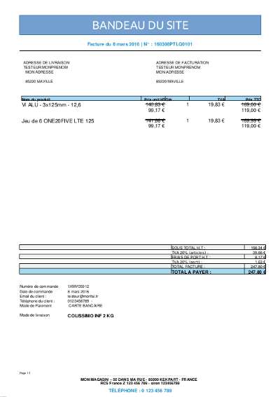

c'est certain, de base les factures c'est strict minimum. Mais il est possible de bosser sur les fichiers "en surcharge" pour obtenir des truc assez chouette.
Par exemple (sans composant) :
Mais il est également possible de gagner du temps et acheter un composant qui fait ça.
l'avantage du "fait main" : la compréhension du fonctionnement et c'est gratuit ...mais ça demande des heures de balbutiements.
l'avantage des composants : la mise en place ultra rapide "sur le papier".
il faudra que je publie mon nouveau modèle, comme ça il y aura peut-être une bonne âme pour y faire du ménage.

J'ai mis le nez sous le capot pour parer à l'urgence : largeur des colonnes SKU par exemple en tapant dans les %...
Au préalable j'avais investi dans Invoice Manager en pensant qu'il pourrait me générer de bien belles factures, importées depuis VM et me permettant une meilleur gestion de la mise en page mais c'est presque pire que de taper dans le code HTML de base... Donc, composants et plugins ne font pas forcément toujours le job.
Restera aussi à trouver un générateur d'état capable de sortir les ventes d'une période, avec tous les détails (HT, remise, TVA, autres taxes, mode de réglement, mode de livraison, frais de port, etc.). Le rapport existant est très en dessous de ça. Ce qui est bizarre car c'est un peu le B.A.BA d'une gestion commerciale et que si un site fonctionne bien sous VM, avec par exemple 450 ventes mensuelles à 100 €, la comptable vous apportera des croissants avec votre café du matin si vous lui fournissez un beau tableau CSV à lire sous Excel où on a les récaps du mois par colonne...
C'est un truc que je n'ai pas trouvé. Ou alors très très approximatif... Pas fait par un gestionnaire quoi.
En tout cas, faut pas laisser dormir dans un coin les modèles de factures. Nombreux sont ceux qui, je pense, iront mettre un cierge aux pieds de Ste Rita pour cette contribution... Quand on voit le modèle de base des factures, on en pleurerait.
