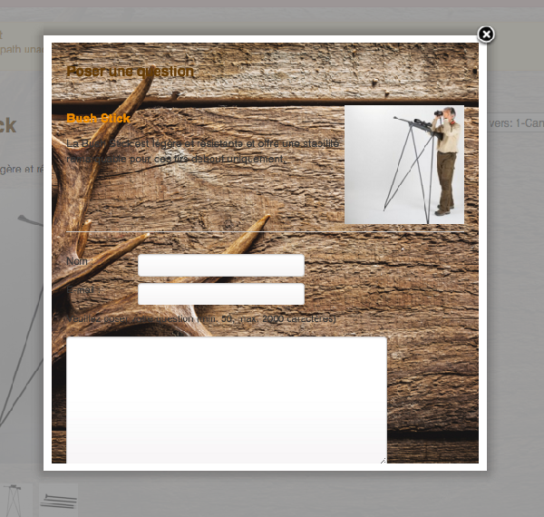

    Dans un article, lorsque je clique sur le bouton "Poser une question sur ce produit", le texte est illisible, car il n'affiche l'image du fond du site sous le texte, voir image jointe.
    Est-ce que quelqu'un sait comment modifier ce formulaire pour avoir un fond blanc?
    Merci d'avance pour votre aide.

    Réponse de alatak sur le sujet Poser une question sur ce produit, Illisible
    il te manque les css pour la fancybox
    tu peux ajouter cela
    #fancybox-outer {
    background: #fff;

    je n'ai trouvé dans le fichier template.css de mon templats :
    body {
    background: url(../images/4-stable-stick_fond.jpg) center center no-repeat fixed;
    background-size: cover;
    color: #363636;
    text-align: left;
    line-height: 20px;
    font-size: 14px;
    font-family: Segoe UI, sans-serif;
    #fancybox-outer { background: #fff; }
    mais il affiche l'image de fond dans la fenêtre " voisine question sur ce produit" ou la fenêtre "recommandait à un ami"
    je me demande si ce n'est pas plutôt "ask-a-question-view", mais je ne sais pas comment les modifiés pour que le fonds devienne blanc.

    Réponse de studio42 sur le sujet Poser une question sur ce produit, Illisible
    Si on commence avec template creator, il faut déjà savoir utiliser le debugger de chorme ou firefox ;)
    Donc appuyer sur F12 et inspecter le code.
    Revenons a notre CSS.
    Dans votre template le body des iframe (ou de la fancy box appelant une iframe) à la classe .contentpane
    donc avec la règle suivante :
    body.contentpane {
        background-color: #fff;
        background-image: none;
    votre background sera blanc et sans image.

    Merci pour ta réponse, effectivement je cherchais dans le code source et avec Firebug sur chrome, mais je n'ai pas trouvé d'où vient le problème.
    j'ai inséré le code que tu m'as donné, ça ne veux toujours pas marche....
    je vais faire plusieurs tests pour comprendre d'où vient le problème.
    si vous avez le temps de jeter un coup d'œil ce serait sympa
