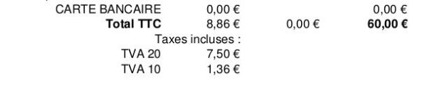

    il y a 9 ans 4 mois - il y a 9 ans 4 mois #2 par alatak
    Réponse de alatak sur le sujet virtuemart multiples taux de tva sur factures
    Je ne comprends pas ton problème puisque c'est fait fait par défaut.
    car cela ne me permet pas de ressortir le 'total tva 10' et le 'total tva 20" en pied de page.
    ca c'est obligatoire.

    il y a 9 ans 4 mois #3 par doc_denis
    Réponse de doc_denis sur le sujet virtuemart multiples taux de tva sur factures
    bah ...ça alors !!
    c'est dans ma surcharge que ça cloche, normal car j'ai une version autoentrepreneur et une autre.
    j'ai désactivé ma surcharge et j'ai vu que "comme tu me l'a indiqué" c'est ok par défaut avec les deux taux de TVA.
    merci madame, je vais modifier ma surcharge afin d'obtenir le total des deux taux comme sur le modèle par défaut.
    encore merci pour ton aide
    il y a 9 ans 4 mois #4 par doc_denis
    c'est fait et propre, je vais mettre à jour le post de mon modèle avec la modification du jour.
