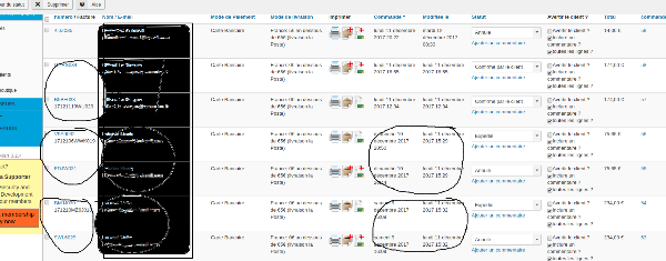

Dans le tableau des commandes & clients, on constaste que pour chaque commande d'un produit, il peut y avoir plusieurs N° de commande.
Une fois que la commande est marquée expédidié, l'autre commande (même date, même heure) est donc supprimée pour ne conserver que les commandes expédiées.
Est-ce normal que chaque commande génére plusieurs n° de commande ?
Y a t-il quelque chose à faire pour que l'on est une liste limité aux seuls commandes expédiés ou annulés ?

Non, ce n'est pas normal du tout.
Je ne vois pas bien sur le screen shot que tu as envoyé.
Est il possible d'en avoir un autre ?
Ca c'est normal: cela veut dire qu'il a ete jusqu'a la page de paiement, il n'a pas payé, il a clique sur le bouton "annuler" (ou autre bouton equivalent),sur la page de paiement.
Non, ce n'est pas cela qui se passe dut tout.
La commande Y n'est pas supprimée lorsque la commande X change de statut.
La commande Y a été chnagé de statut a cause de l'action de retour vers son panier du client.

Ok si je comprends bien, il n'y a pas de problème particulier. Il n'y a rien à corriger.
Les traces de commande sont dus à des actions côté client.
Une commande qui se déroule en un étape passe par différents stades et il ne reste qu'un seul état à la fin
Si la navigation a mené à 2 commandes, la précédentes commandes annulées peuvent être supprimés. Elle n’entraîneront pas de mails au client
