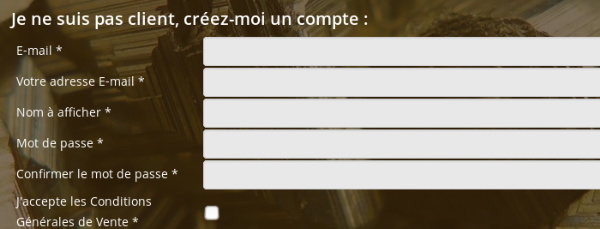

Première solution sur certains sites :
COM_VIRTUEMART_USERNAME =
Votre adresse E-mail
COM_VIRTUEMART_REG_COMPLETE =
Vous pourrez désormais vous connecter avec votre adresse e-mail et le mot de passe que vous avez choisis, Merci.\n
COM_VIRTUEMART_YOUR_ACCOUNT_REG =
<hr /><br />Je ne suis pas client, créez-moi un compte :
ça donne :

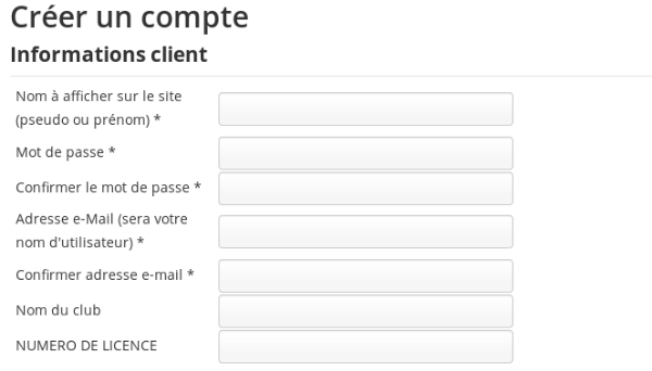

Seconde méthode que j'ai mis en place sur un site pour "sportifs" :
je change directement dans l'admin (formulaire client) le champ "username" case "Titre du champ" avec "Adresse e-Mail (sera votre identifiant) "
Puis j'ajoute les traductions suivantes :
COM_USERS_FIELD_RESET_CONFIRM_USERNAME_LABEL =
Identifiant
COM_USERS_LOGIN_USERNAME_LABEL =
Identifiant
COM_USERS_PROFILE_USERNAME_LABEL =
Identifiant
COM_VIRTUEMART_LOGINAME =
Identifiant
Identifiant
ça donne :
voilà pour mon approche personnelle
