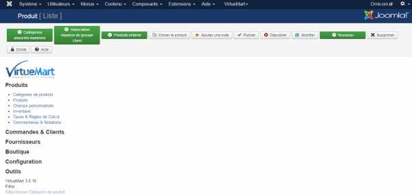

    J'ai un problème de mise en page avec la version Virtuemart 3.0.16
    Un problème de la version 3.0.14 avec été résolu avec cette nouvelle version mais maintenant je n'arrive pas à configurer beaucoup de paramètres (manquants) à cause de l'erreur de mise en page.
    toute la mise en page est mauvaise, tous les paramètres qui devraient être un à côté de l'autre sont maintenant un en dessous de l'autre.
    Il manque aussi tous les signets , voir photo
    Pour info j'utilise Joomla 3.5.1 où je n'ai pas ce problème dans l'administration du site (sauf dans l'administration de Virtuemart)

    Il semblerait que soit tu n'as pas les bons droits sur certains fichiers javascript, soit ils ne sont pas la. Va dans la console et verifie

    il y a 10 ans 5 mois #3 par origon
    Merci pour ta réponse !
    C'est vrai que je viens de sécuriser un peu plus le serveur suite à différentes attaques ddos, c'est peut être une piste.
    Dans la liste de permissions des dossiers de Joomla, tous est en vert sauf configuration.php qui est en lecture seule.
    Sinon sur le site entier, tous les droits des dossiers sont en 705 et les fichiers en 644
    Ce sont des valeurs qui sont bonnes ?
    PS: la mise en page est bonne dans toute la partie administration sauf les différents menus de configuration de Virtuemart

    Ce que voulez certainement dire Valérie, c'est de vérifier que tous les fichiers sont chargés.
    Donc dans le navigateur sous windows il faut appuyez sur la touche F12.
    Puis recharger la page et vérifiez qu'il ne donne pas d'erreur de fichier 404(surtout les .js et .css).

    Merci pour l'info F12 !
    J'utilise Crawlprotect pour la sécurité du site qui me bloque une partie de la configuration de virtuemart croyant voir une attaque par injection
    Je dois juste modifier les conditions de blocage
    Encore merci pour le tuyau
