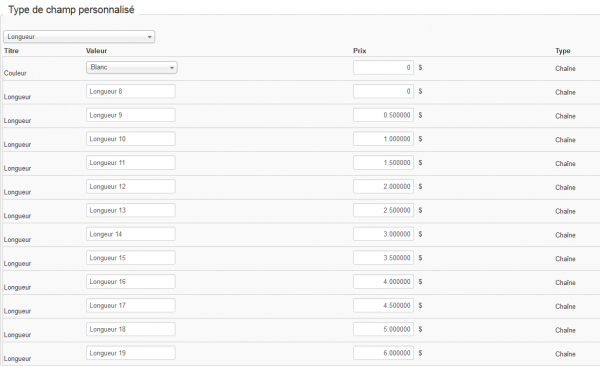

    J'ai 70 prix différents pour autocollants Flammes et les même prix Autocollants Tribal, j'ai 50 sous catégories. (j'ai un champ personnalisé longueur) Quand je dépose un nouveau produit je suis obliger d'ouvrir 70 champs longueur et écrire 70 fois le prix et ça pour chaque produit,,,, c'est long et assez pénible.

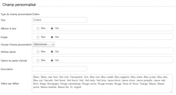

    Pour ce qui est de la couleur, ça va bien, j'ouvre seulement un champ sans en ouvrir pour chaque couleurs. dans ma case Valeur par défaut
    du menu personnalisé j'ai écrit, jaune; bleu; vert; ect la question est-ce possible de mettre la longueur et le prix dans la case Valeur par défaut, si oui comment le faire ? voilà des captures d’écrans.

    Sinon, vous pouvez définir une seul valeur par défault mais pas de prix.

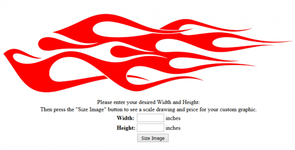

    Merci pour vos réponse,,,, mais je ne sais pas vraiment si c'est ce genre de script que ça me prends,,, je veux seulement associer les même mes prix à plusieurs sous catégories, d'une catégorie parent..... ou faire ce genre de chose ... voilà l'image

    J'ai déjà créé des plugins du type. Pour calculer un prix selon la surface.
    Par contre il faudra adapter selon vos besoins et les autres paramètre à prendre en compte.
    Par exemple selon votre exemple, la taille de l'image sera aussi recalculé?
    Donc il faudrait un cahier des charges ou un example concret d'un site WEB mais il n'y a pas d'obstacle a faire cela avec Virtuemart.
    Vous avez aussi ceci : joomlavm2.productsdesigner.biz/designlab si votre projet est plus complexe mais très chère .

    Le menu champ personnalisé à un champ : valeurs par défaut, c'est à partir de cet endroit que je voulais entré exemple: 24" ; $22 50 25" ; $28 00 ect. quand je le fais avec les couleur j'ai un champ un menu déroulant avec tous les couleurs,,, sauf que si je veux rajouter un prix pour la longueur , je dois le taper 70 fois. La fonction clone fonctionne, ça, je n'avais pas pensé. (-;
