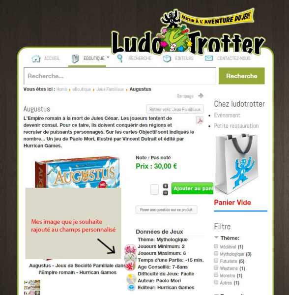

Bonjour je vous contacte aux sujets des champs personnalisé.
Alors mon problème est le suivant :
Je souhaiterai rajouter des petites icones a ces champs personnalisé, pour rendre ça attrayants.
Mais je ne vois pas ou commencer et ce que je dois ajouter au code de virtuemart afin de définir une classe dans lequel je pourrais rajouter le design souhaité.
Car pour le moment la classe est identique a tous.
J ai réfléchit et me semble que ça serai parfait si je pouvais rajouter l image directement via la configuration du champs personnalisé.
Un peu comme la le texte de la description mais pour une icone.

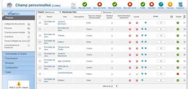

Voici des images c est plus parlant :)
Benjamin

La modification la plus simple est d'utiliser les titres au format JTEXT et de définir une clef dans fichier de langue.
allez dans l'administration dans Extensions>Gestions de langues puis l'onglet Substitutions
le lien direct est administrator/index.php?option=com_languages&view=override
par exemple dans substitution ajouter une clés ( bouton NOUVEAU) :
Chaîne de traduction: EDITEUR
Text:<span class="icon-editor"></span>Editeur
Sauvez
Faites de même pour chaque titre à modifier

merci pour ta réponses mais j ai réussis par une autre méthode via une fonction php que j ai rajouter au fichier (customfied)
je vous partage cette solution :
 <span class="product-fields-title-<?php echo $fieldcount; ?>" ><?php echo JText::_($field->custom_title); ?>
		<?php
			$fieldcount++;
la fonction est le fieldcount et cela me rajoute un numéro pour chaque classe ( J ai crée une copie du fichier php ) pour qu il ne fonctionne que sur les champs personnalisé du haut (ontop) dans index du productdétails.
