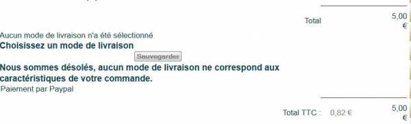

    Actuellement en local le panier du site que je développe fonctionnait bien.
    Les simulations étaient satisfaisantes. jusqu'à la mise à jour de virtuemart pour la version 2.0.26d.
    Le panier m'indique "Choisissez un mode de livraison" suivi d'un bouton "Sauvegarder" suivi du libellé
    "Nous sommes désolés, aucun mode de livraison ne correspond aux caractéristiques de votre commande".
    Pourtant un mode de livraison et un seul (gratuit) existe bien par défaut et je ne trouve plus comme auparavant dans virtuemart/configuration/configuration/commandes/ de case à cocher pour l'option "Activer la sélection automatique pour la livraison" pas plus d'ailleurs que pour l'option "Activer la sélection automatique pour le paiement".
    Alors que faire?
    Merci de votre aide
    Hervé Eouzan
    P.S.
    Il est peut-être utile de préciser la présence de ce bandeau en haut de la page panier

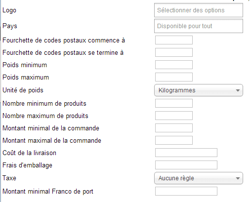

    il y a 12 ans 8 mois #4 par VirtueMaster
    il faut créer un seul mode de livraison en ce cas, avec pour poids = 0
    tous les produits au téléchargement doivent également être avec poids = 0
    Le mode d'expédition est alors sélectionné automatiquement

    il y a 12 ans 8 mois #6 par VirtueMaster
    dans votre mode de livraison, vous avez bien laissé le champ "pays" vide ?
    il y a 12 ans 8 mois #7 par VirtueMaster
    en fait, il ne faut sélectionner aucune option dans la configuration
    il y a 12 ans 8 mois #8 par serge
    pour appuyer ce que dit patrick, et pour mieux comprendre : si une option est conditionnée, vm va vérifier la condition.
    Donc si tu selectionnes tous les pays, il doit vérifier que tu es bien dans ce contexte, et donc te demandes de te logguer.
    a+
    il y a 12 ans 8 mois #9 par Eouzan
    Dans l'ancien mode de livraison que j'ai supprimé ce matin j'avais sélectionné tous les pays. Mais depuis j'en ai créé un nouveau où justement je n'ai rien sélectionné du tout mais le problème reste le même.
    il y a 12 ans 8 mois #10 par VirtueMaster
    voici ce qui fonctionne chez moi
    le mode d'expédition téléchargement est alors automatiquement pré-sélectionné, non logué ; tous les poids des produits sont naturellement à zéro
