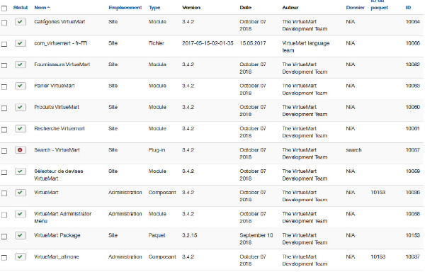

    il y a 8 ans 2 jours #4 par studio42
    Dnas le fichier com_virtuemart.3.4.2.9966_ext_aio.zip, il y a un XML pour chaque module, plugin ... avec le numéro de version :
    <version>3.4.2</version>
    Donc dans la vue VOTRESITE/administrator/index.php?option=com_installer&view=manage, la colonne version doit correspondre (3.4.2 dans ce cas) pour les extentions contenu dans le pack.
    Si ce n'est pas le cas, il faut essayer de refaire l'installation. ou copier les fichiers ...
    il y a 8 ans 2 jours #5 par kit73
    Visiblement tout à l'air Ok, j'ai mis un screen en PJ.
