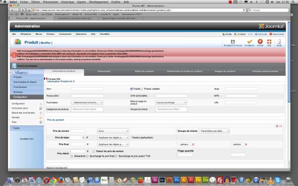

    depuis la mise le dernière mise à jour Virtuemart 2.6.4 j'accède à l'administrateur mais un bug empêche tout enregistrement. Je vous met le message en pièce jointe si quelqu'un a la solution j'en serais reconnaissant. Merci
    Les messages:
    vmError: VmTableData Le paramètre Alias (SEF) est manquant. Impossible d'enregistrer sans ce paramètre Alias (SEF).
    vmError: You are not an administrator or the correct vendor, storing of product cancelled

    J'ai le même problème. Je ne peux plus rien enregistrer dans la boutique. Je chreche...

    J'ai résolu le problème en changeant la version de PHP de 5 à 5.3 suivant ainsi un forum anglophone :
    That is enough info to identify the problem, thanks.
    The PHP version on the server is too old and should be updated. VM2.6 requires an minimum of PHP5.3.10 (and Joomla will soon require 5.3.10 minimum, too)
    See the release notes: virtuemart.net/news/latest-news/456-virt...oud-to-release-vm2-6

    C'est la solution !, je suis passé à la mise à jour Php 5.4 et tout fonctionne à merveille. Bravo... merci.
