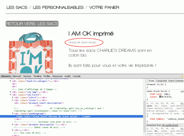

    il y a 12 ans 7 mois - il y a 12 ans 7 mois #17 par caroel
    Voici la capture d'écran :
    Est-ce que cela t'aide à voir le soucis ?

    il y a 12 ans 7 mois #18 par serge
    dans ton code tu appelle et affiche ta chaine de langue, mais pas la variable qui correspond au nombre de produit en stock
    il y a 12 ans 7 mois #19 par caroel
    Pourtant il me semble que si, voici ce que j'ai écris :
    La chaine de langue s'affiche bien
    <?php echo JText::_ ('COM_VIRTUEMART_STOCK_LEVEL_DISPLAY_TITLE_TIP') ?> :
    Mais ensuite j'ai cette ligne là pour le nombre de produit en stock, mais elle ne s'affiche pas du tout
    <?php $this->product->product_in_stock; ?>
    il y a 12 ans 7 mois #20 par serge
    oui parce que ta fonction php echo s'arrète avant
    echo va te servir à l'affichage
    donc il te faut faire un truc du genre : <?php echo JText::_ ('COM_VIRTUEMART_STOCK_LEVEL_DISPLAY_TITLE_TIP').$this->product->product_in_stock; ?>
    (sans garantie du résultat, mais tu vois l'idée ?
