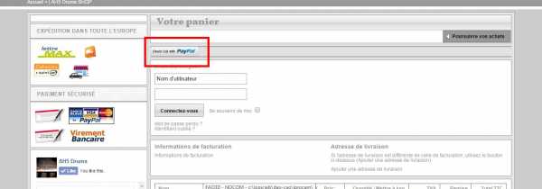

J'ai deux problèmes avec Paypal Exp Checkout:
Lorsque je publie le moyen de paiement,
- Un bouton Paypal apparait sur les pages panier, Informations de facturation et d'autres encore, ce dont je ne veux pas car je souhaite que mes clients puissent seulement à l'étape ad-hoc le moyen de paiement. Donc comment le faire disparaitre?? D'autant qu'il perturbe ma mise en page...
- Plus grave: Si je choisis Paypal lors de l'étape de sélection de moyen de paiement (bouton radio), lorsque je clique sur Sauvegarder, je ne vois pas la page récap de commande à valider et suis directement envoyé sur le site Paypal pour paiement...
On est du coup dans l'illégalité là...
Si quelqu'un a une solution??
Je suis sous Joomla 2.5 et VM 2.6. Le template Virtuemart d'origine et celui installé actuellement produisent le même problème...
Le site est www.ah5drums.com/index.php/fr/vm-shop .
Merci d'avance,
Olivier.

Réponse de alatak sur le sujet Paypal Express Checkout: 2 bizarerries
C'est le principe de Paypal express checkout.
1) Le client se loggue sur son compte paypal.
2) Paypal renvoie l'adresse de livraison du client àVM (ce qui lui evite de rentrer cette information dans VM)
3) Ensuite le client accepte la commande, et le paiement et effectuer.

Réponse de ah5drums sur le sujet Paypal Express Checkout: 2 bizarerries
Merci pour ces informations! Je n'avais pas compris cet aspect dans l'amas désordonné d'infos sur le site de Paypal.
Je suis du coup repassé à la méthode Standard, et cela fonctionne apparemment.
Ainsi, tout va bien!
