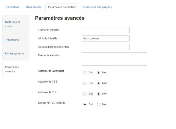

petit tuyaut j'ai changé d'editeur par TinyMCE et ca change aussi le code alors que je n'ai pas de filtre html de parametré !!
en fait quand je met un code style you tube et que je repasse en mote editeur ca remplace mon code par: "<p>&nbsp;</p>"
Voila ce que j'ai sur cet onglet que tu m'as parlé

il faut au moins autoriser le javascript

EN CHERCHANT J'AI TROUVE ou se situait le probleme
en fait il fallait aller dans jce/gestion des profile/profil par defaut/paramètre des plug-ins
puis dans l'onglet support de medias fallait juste autoriser les iframes.
maintenant ca marche houra !!
merci pour tes tuyots ça m'a aider à situer ou chercher...
