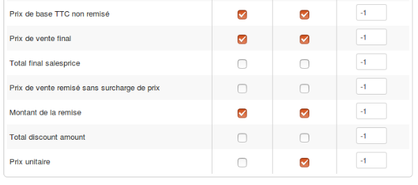

    c'est un comportement standard :
    configuration VM > Prix > à droite (Affichage des prix)
    cocher
    Prix de base TTC non remisé
    Prix de vente final
    Montant de la remise

    J'avai fait cela sauf le premier prix que je n'avais pas coché (mais qui ne change rien à l’affichage même après rafraîchissement:

    Il est possible que le template soit obsolète, La team VM à fait quelques mise a jour sur les champs de prix et certain template ne les affiches donc pas(plus).
    Donc vérifié si votre template à une mise a jour et si dans la configuration de vituemart > prix vous avez bien coché les bons..

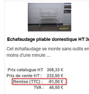

    est-il possible d'afficher le montant de la remise sans TVA?
    il y a 8 ans 9 mois #9 par doc_denis
    Réponse de doc_denis sur le sujet Message sur produit soldé
    Bonjour "benvande"
    il me semble que c'est avec ta règle de calcul qu'il faut jouer.
    modificateur de prix avant taxe par produit
    ...mais attention à l'énoncé sur le site. si tu ne vend qu'à des pros c'est compréhensible, mais pour les particuliers c'est plus compliqué.
    Avec un calcul 10% de remise (basé sur le TTC) sur un produit à 100€ TTC c'est 10 € de remise (normal pour le particulier).
    Avec un calcul basé sur le HT c'est une autre affaire ;-) ton produit HT est à 83.33€ donc la remise de 10% sur ce montant mérite explication à un particulier. (remise de x% sur le prix HT)
