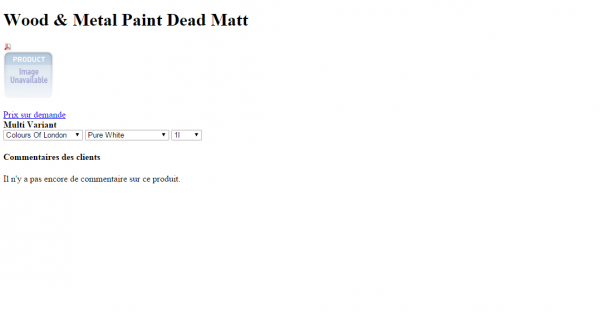

Jusque là tout va bien.Mais quand je passe a un plus grand nombre de produits enfant (environ 600 produits enfant), sur mon site les produits enfant ne ce déclinent plus (cad on ne peux plus faire de choix couleur/taille/emballage). Problème que j'ai résolu en changant dans la base de données le type de la colonne customfields_params (dans la table xxxx_virtuemart_products_customfields) en Longtext plutot que Varchar(17000).
Et voici le probleme que je n'arrive pas a résoudre : Quand je passe à 3000 produits enfant là ma page web pour la sélection du produits enfant ne s'affiche plus (page blanche "en piece jointe")

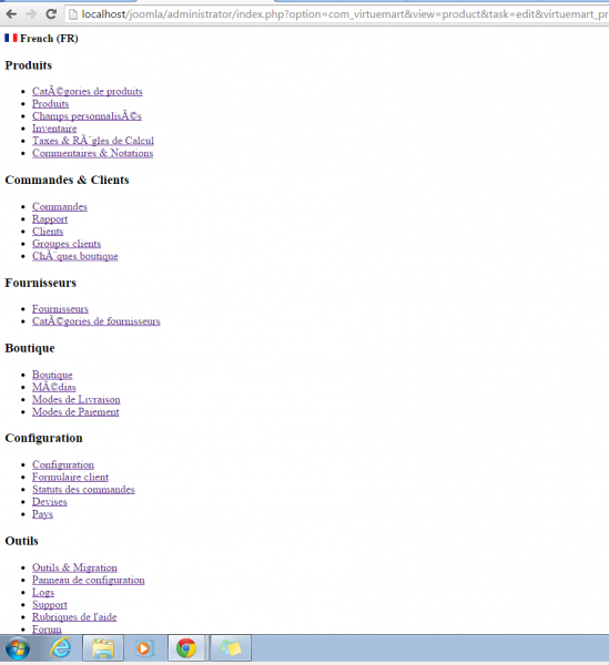

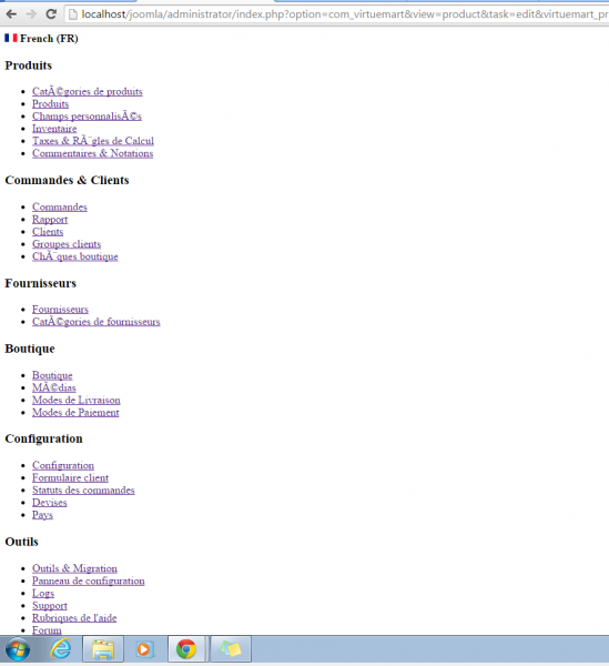

et dans virtuemart quand je clique sur le produits enfant afin de voir les "Champs personnalisés" j'obtient une page blanche avec un menu sans css "en piece jointe".

Il faut savoir que la limite maximum de niveau est de 10.
voir \administrator\components\com_virtuemart\models\product.php function getProduct .
A Savoir que ajouter autant d'enfant et de variantes peut considérablement ralentir votre page et peut être que, tout simplement, le temps d'affichage est dépassé.'max execution time' provoque ce phénomène.
Si vous le pouvez déclinez plusieurs produits de base pour alléger votre arbre de variantes
D'ailleurs si vous n'utilisez pas de gestion de stock ou de référence unique, les enfant sont souvent inutiles, complexes et alourdissent la base de données pour rien.
