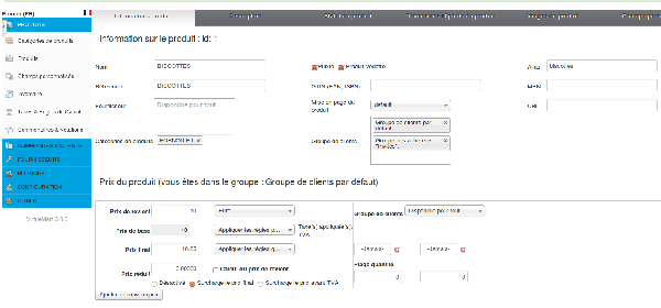

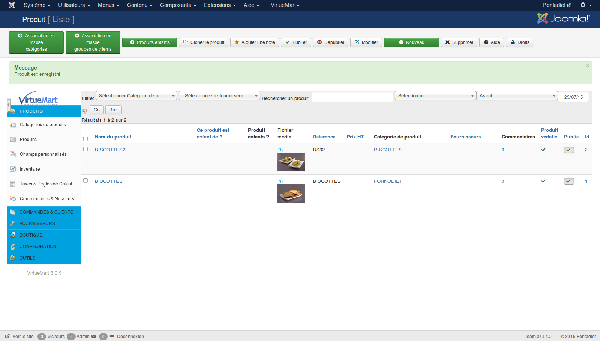

Je fais un blocage sur étape qui visiblement à l'air simple.
Je n'arrive pas à afficher le prix d'un produits
je saisis le Prix de revient => j'applique le tx de tva => enregistré, j'ai un prix final impec sauf que lorsque je sors du produit (enregistrer et fermer) dans la ligne de résumer général du menu produit : prix HT n'apparait pas

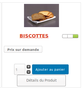

Lorsque je suis sur le site je n'ai pas de prix non plus
je suis aller dans la config et jai cocher toutes les cases de prix mais toujours rien
Merci pour vos réponses

Hum, nouveau site réinstallé avec des données d'exemples, et non rien de rien... le soucis reste le même... pas de "prix HT" dans le listing des produits dans l'admin et aucun prix en Frontend.
