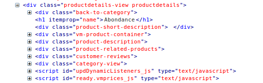

    Une boutique qui tourne depuis plusieurs années sans soucis. Lorsque j'édite une fiche d'un produit, après enregistrement, sur la page frontend du produit en question, les photos du ou des produits complémentaires ont disparus....! Tant que je n’édite pas une fiche produit tout va bien....
    Voici deux exemples :
    Une page ou j'ai édité, même sans modification réelle:

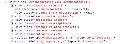

    Une page non éditée récemment :
    www.fromages-savoie.com/vente-fromages-e...lette-de-savoie.html

    ça donne l'impression que le modèle template produit n'est pas le même entre les deux pages, car "dans le code", il manque les images complémentaires
    avec : <div class="additional-images">
    et ici ça à disparu
