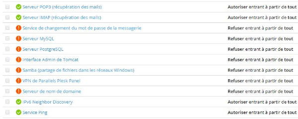

non je ne suis pas chez OVH et j'ai un serveur dédier plesk.. je vais regarder le pare feu alors....
ci dessous la copy d'ecran de mon pare feu plesk avec les services protégés
y en t il un a modifier selon toi?

je n'ai pas de plesk, donc je ne serai pas utile de ce coté.
as tu pensé à poser la question pour ton dossier cache sur forum.joomla.fr/ ?
je pense que tu aura plus de monde sur ce sujet qui n'est pas spécial à virtuemart.
