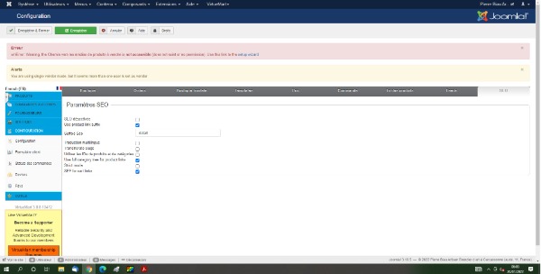

    il y a 4 ans 8 mois #2 par serge
    hello
    tu peux me donner un accès en privé si nécessaire
    sinon : une piste : vérifier les options seo dans vm
    une autre piste : forum.virtuemart.net/index.php?PHPSESSID...pmfo0&topic=139906.0
    a priori, il y a quelque chose qui ne s'enclanche pas dans le routeur vm

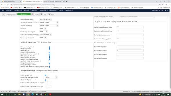

    Je tiens tout d'abord à vous remercier pour vos éléments de réponse. Je vais traiter les réponses une par une pour régler le problème par élimination.
    Concernant les paramètres seo de vm, les voici en capture d'écran en pièces jointes.
    Egalement, je vous ai mis les paramètres vm du template (activation des styles css et javascripts)
    Pensez-vous que je doive activer ou désactiver certaines options pour permettre à vm de fonctionner à nouveau avec le fil d'ariane ?
