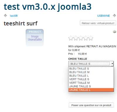

    avec Product Options Custom Field Dropbox Plugin
    et la config suivante :
    BLEU TAILLE S,BLEU TAILLE M,BLEU TAILLE L,VERT TAILLE S,VERT TAILLE M,JAUNE TAILLE S,JAUNE TAILLE L
    j'obtiens ça en image, un seul produit, donc une seule ref :
    voilà fini pour mon idée @+
