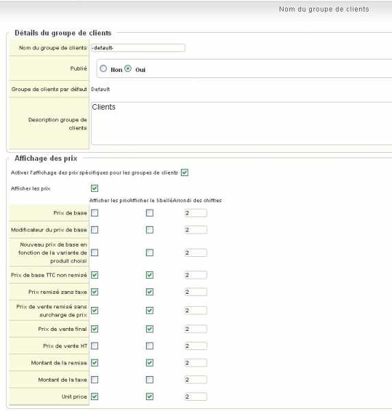

    il y a 12 ans 6 mois #7 par tonnerria
    Réponse de tonnerria sur le sujet non affichage des prix
    alors voici en pièce jointe les paramètres du groupe client, mais c'est la même chose sur le site test et les prix sont affichés, donc pour moi c'est un mystère..
    Nathalie

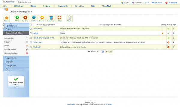

    il y a 12 ans 6 mois #8 par tonnerria
    en effet, je n'étais pas très loin de la solution, mais plusieurs jours quand même que je buche dessus.
    il fallait allez dans les groupes clients "anonymus" et y cocher les bonnes cases pour l'affichage des prix de façon à ce qu'un internaute non client puisse voir les prix.
    bien cordialement,
    Nathalie
