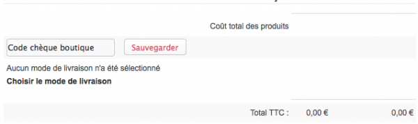

    Bonjour à tous,
    c'est mon premier post depuis l'installation de notre boutique (il y a quelques mois, voir années)... Nous sommes très satisfait d'utiliser VM2.
    J'ai cependant un travail à réaliser, voici ma question:
    Comment renommer et ou changer le texte "Code chèque boutique"
    Comment renommer et ou changer le bouton "Sauvegarder"
    Ces modifications ne doivent pas être écrasées par une mise à jour, idéalement. :)
    Merci pour vos réponses.

    Bonjour labo17,
    Le code chaine à changer est COM_VIRTUEMART_COUPON_CODE_ENTER.
    Il suffit d'aller dans l'admin de Joomla sous Extentions/Gestion des langues onglet et Substitutions
    Il faut créer une substitution du code langue.
    Sur la page, il faudra saisir le code que tu veux remplacer et y mettre le texte que tu veux afficher sur ta page en front end.
    Idem pour Sauvegarder mais attention, ce code texte est utilisé dans d'autre vue de Virtuemart comme par exemple pour le mode de livraison.
