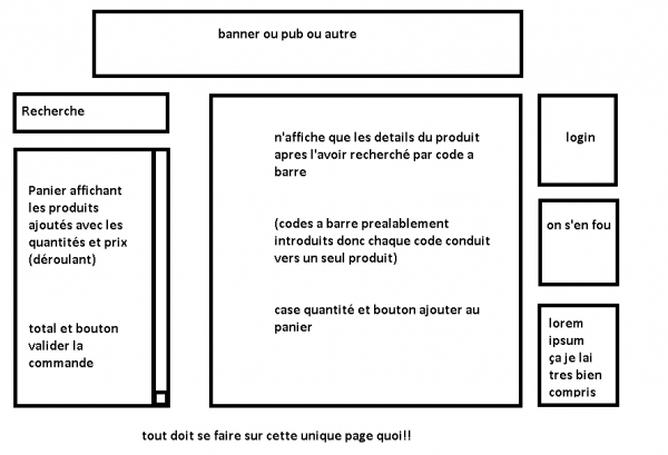

    J'aimerai créer une page dans mon site joomla (pas encore mis sur internet) qui permettrait d'acheter plus rapidement!
    En effet c'est une sorte d'adaptation pour la vente au gros! je m'explique. Parallèlement à la vente au détail à travers le site, cette page permettra au clients détaillants de commander en ligne les produits mais d'une manière rapide (sans trop cliquer), claire (le tout sur la meme page) mais sans perdre les avantages de virtuemart (exploitation de l'outil d'une autre manière)
    une image pour illustrer
    Des questions? :D

    Bonjour et bienvenue sur le forum VirtueMart.fr,
    Pour ce faire, la première des choses est de vérifier que votre template a déjà cette possibilité de configuration (colonne droite et gauche), ce qui semble, à première vue, être le cas.
    Ensuite, disposer les bons modules aux bons endroits.
    Chaque produit peut avoir une surcharge de template spécifique.
    Il est également possible de trouver un autre template VirtueMart qui convient

    Je viens de comprendre qu'il ne s'agit que de réarranger quelques modules dans la frontpage de virtuemart
    Pour les codes à barres, et étant donné que chaque code à barre correspond à un seul produit (donc on peut l'assimiler au nom exact du produit)
    Par exemple si le produit s'appelle 1234567890 et que l'on tape 1234567890 dans le champ de recherche (Module VirtueMart Search Product). c'est un seul produit qui s'affichera
    Le probleme c'est que je ne veux pas que ce dernier s'affiche en miniature! j'aimerai avoir directement la fiche détails du produit.
    Je fais mon webmaster encore, mais ça se verra que je débute :p
    En recherchant "1234567890" puis ok, le navigateur va sur
    "search?keyword=123456789&limitstart=0&option=com_virtuemart&view=category"
    n'y a t il pas un moyen pour qu'il aille directement à
    "1234567890-detail"
    Vous vous souvenez du bouton 'j'ai de la chance" de google loool

    Bonjour petitpoussin
    En fait en tapant le code produit, tu veux voir la fiche du produit c'est bien cela ?
    dans tous les cas, il va falloir modifier le module de search virtuemart, et c'est du code.
