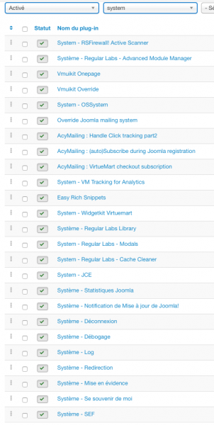

    il y a 10 ans 1 semaine #16 par Multistud
    Réponse de Multistud sur le sujet Bug Plugin PAYBOX après MAJ VM 3.0.18
    Liste des plugin activés

    Pour la liste des plugins system:
    eventuellement tester en desactivant le firewall, et le vmuikit: juste pour être sur qu'ils ne sont pas responsable de cet envoie.
    A part ca, il faut tracer le code en ajoutant des logs. Mais Milbo a du le faire ?
