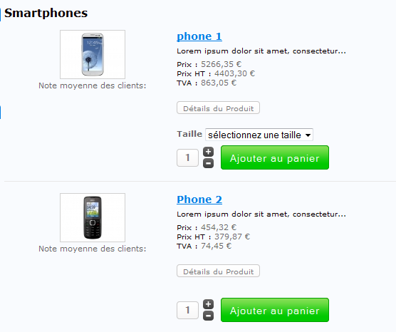

    il y a 13 ans 1 mois #8 par JPFaucon
    Réponse de JPFaucon sur le sujet Ajouter champs personnalisé categories virtuemart
    voila en regardant un peu le code j'ai trouver la solution suivante:
    j'ai rajouté ce code qui vient du helper.php du module produit virtuemart.
    <?php
    // Product custom_fields
    if (!empty($product->customfieldsCart)) {
    <div class="product-fields">
    <?php foreach ($product->customfieldsCart as $field) { ?>
    <div style="display:inline-block;" class="product-field product-field-type-<?php echo $field->field_type ?>">
    <span class="product-fields-title"><b><?php echo $field->custom_title ?></b></span>
    <?php echo JHTML::tooltip ($field->custom_tip, $field->custom_title, 'tooltip.png'); ?>
    <span class="product-field-display"><?php echo $field->display ?></span>
    <span class="product-field-desc"><?php echo $field->custom_field_desc ?></span>
    </div>
    <?php } ?>
    </div>
    <?php } ?>
    dans le fichier defaut.php après la ligne 305 pour mon cas juste apres le debut du form.
    Voilà en espérant que cela fonctionne pour tout le monde.
    Jean Philippe

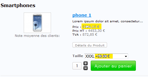

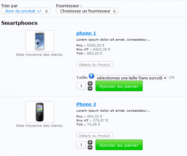

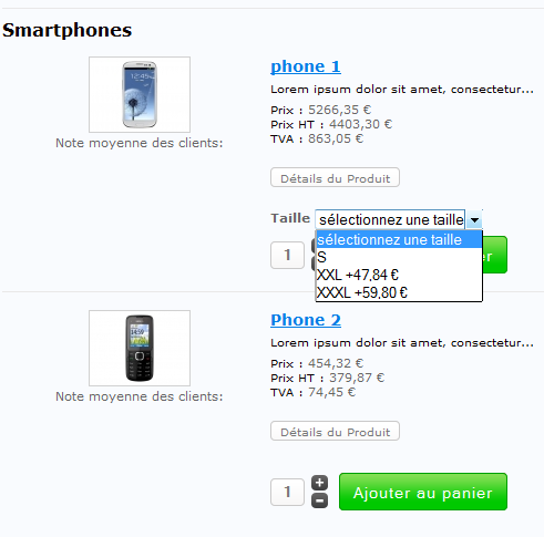

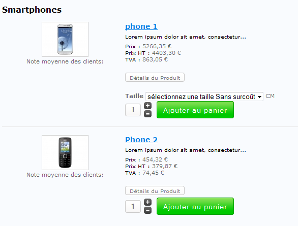

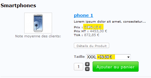

    il y a 13 ans 1 mois - il y a 13 ans 1 mois #9 par VirtueMaster
    Réponse de VirtueMaster sur le sujet Ajouter champs personnalisé categories virtuemart
    Bonjour Jean Philippe,
    et bien vu !
    Durant la phase de tests, j'en ai profité pour apporter quelques petites améliorations graphiques et supprimé le tooltip que je ne trouve pas très pertinent ; je préfère un champ supplémentaire "Sélectionnez une taille"
    Pour supprimer le "sans surcoût", j'ai utilisé l'override ou surcharge de texte de Joomla! de la chaîne "COM_VIRTUEMART_CART_PRICE_FREE" où je n'ai donné aucune valeur
    Lors de la sélection d'un champ, l'on voit bien que le prix initial est modifié ; il est également pris en compte dans le panier... fort heureusement ! lol
