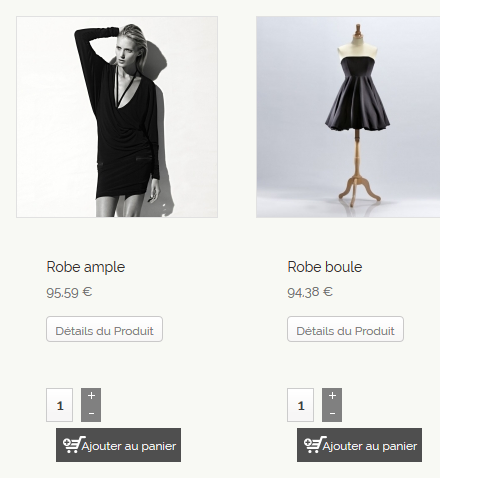

    Bonjour.
    Peut être pourriez-vous aussi m'aider.
    J'ai télécharger les fichiers du zip puis je les ai rajouté à mon dossier html.
    Mais sur la page des catégories, je n'ai que le bouton ajouter au panier avec les boutons de controle qui apparaissent.
    Pas de champs personnalisés.
    Il y a t-il peut être un type de champs précis à ajouter, ou faut-il passer par les produits enfants???
    Merci d'avance pour votre aide

    Merci de votre réponse.
    J'ai en effet créé des champs personnalisés dans la fiche des produits.
    J'ai utilisé pour cela le champs taille créé par défaut quand on installe les données exemple.
    J'ai rajouté 4 types de tailles.
    Mais j'ai toujours le même problème.
    J'ai mis en pièces jointes la configuration de mon champs personnalisé, ainsi que la création des informations sur la fiche produit.
    Peut être pourriez-vous m'aider ainsi.
    Merci d'avance

    Réponse de djbabou971 sur le sujet Ajouter champs personnalisé categories virtuemart
    J'ai collé le fichier html directement dans mon thème. j'ai donc cette arborescence :
    Dossier_de_mon_site/templates/mon_theme/html/com_virtuemart/
    Malheureusement, j'ai toujours le même problème. J'ai bien le bouton ajouter au panier qui s'affiche, mais toujours pas de champs personnalisés
