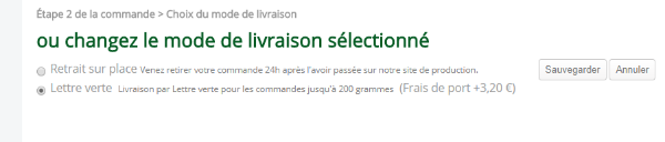

    il y a 8 ans 3 mois #11 par studio42
    Attention, si la chaîne est utilisée dans un PDF, celui-ci n'est pas regénéré, il faut supprimer le PDF pour qu'un nouveau soit créé.
    Les utilisateur(s) suivant ont remercié: LauraPommier
    il y a 8 ans 3 mois #12 par serge
    je viens d'aller voir dans le site et ne comprends pas non plus.
    la chaine est généré dans le fichier /components/com_virtuemart/views/cart/tmpl/select_shipment.php
    par cette ligne : echo '<div class="vm-shipment-plugin-single">'.$shipment_shipment_rate.'</div>';
    je ne trouve pas ou la variable va chercher ce fameux frais.
    il y a 8 ans 3 mois #13 par serge
    j'ai trouvé !
    je ne sais pas si c'est le comportement normal de vm mais la chaine de langue utilisée ici est la dernière partie de COM_VIRTUEMART_PLUGIN_COST_DISPLAY="Réduction/frais"
    tordu !!
    il y a 8 ans 3 mois - il y a 8 ans 3 mois #14 par studio42
    Etant intrigué, voici donc la solution !
    Complétement débile, mais une clés est utilisé pour 2 cas
    Réduction/frais
    Ce qui est a gauche est affiché lorsque la valeur est négative, ce qui est à droite lorsque la valeur est positive.
    Dans votre cas, il faut utiliser
    Réduction/frais de livraison
    Attention frais est général pour les paiement et les livraisons.
    Merci Valérie, si tu peux voir avec les génies qui on mis çà en place ?
    il y a 8 ans 3 mois #15 par LauraPommier
    Alors la merci beaucoup à tous :cheer: je ne l'aurai très certainement pas trouvé toute seule !!
    J'ai donc modifié la substitution de :
    Réduction/frais de port
    C'est parfait :) Merci Merci Merci
    J'espere pouvoir vous rendre l'appareil un jour :)
    Je passe donc le sujet en résolu !
    Encore merci pour votre temps et votre expertise :)
    il y a 8 ans 3 mois #16 par LauraPommier
    Dernière petite question ^^ Comment je passe mon sujet en résolu ?
    Merci à tous :)
    Laura
